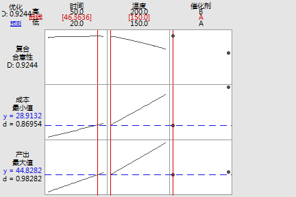

图形窗口输出
解释结果
单个合意性出现在响应优化图中。产量的合意性为 0.98282,成本的单个合意性为 0.86954。这两个变量的复合合意性为 0.924449。
要得到此合意性,要将因子水平设置为会话窗口中“解”下显示的值。也就是说,要将时间设为 46.3636,将温度设为 150,且要使用催化剂 A。
如果要尝试改善此初始解,则可以使用图。移动红色垂直条形以更改因子设置,并观察单个合意性以及复合合意性如何变化。单击图形上的预测计算新解的响应值。
响应优化器使用模型方程。在您解释结果之前,确保您的模型准确。
