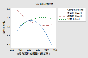

在单纯形质心设计示例中,我们创建了一个设计来研究草本混料的家用除臭剂中三种成分(橙花油、玫瑰花油和红桔油)的比率如何在气味上影响产品的接受程度。然后,在单纯形质心设计分析示例中分析了响应 (Acceptance)。现在,为帮助您直观地显示分量的效应,我们显示响应跟踪图。
1    打开工作表“除臭剂2.MTW”。
2    选择统计 > DOE > 混料 > 响应跟踪图。
3    单击确定。
图形窗口输出
解释结果
跟踪图显示了每个分量相对于参考混料对响应的影响情况。参考混料显示在图例中。在本例中,参考混料为设计顶点的质心;每个分量都代表合计的 0.33。此跟踪图提供了有关分量效应的以下信息。从对应于参考混料的位置开始:
·    当混料中橙花油的比率
-    增加(而其他混料分量减少)时,除臭剂的接受等级会降低
-    减少(而其他混料分量增加)时,除臭剂的接受等级会降低
参考混料中橙花油的比率接近于最优。
·    当混料中玫瑰花油的比率
-    增加(而其他混料分量减少)时,除臭剂的接受等级会略微降低
-    减少(而其他混料分量增加)时,除臭剂的接受等级会增加
玫瑰花油的比率相对于参考混料减少时会提高接受等级。
·    当混料中红桔油的比率
-    增加(而其他混料分量减少)时,除臭剂的接受等级会略微增加
红桔油的比率相对于参考混料增加时会提高接受等级。
解释响应跟踪图时,请注意以下几点:
·    所有分量都是相对于参考混料进行解释的。
·    对响应影响最大的分量其响应跟踪曲线最陡峭。
·    范围(上限 - 下限)较大的分量其响应跟踪曲线较长;范围较小的分量其响应跟踪曲线较短。
·    某个分量的总体效应同时取决于该分量的范围及其响应跟踪曲线的陡峭程度。该总体效应定义为响应中分量处于上限时的效应方向点与分量处于下限时的效应方向点之差。
·    如果分量对于参考混料的响应跟踪曲线近似水平,则表明分量几乎对响应没有影响。
·    响应跟踪曲线类似的分量对响应的影响也类似。
