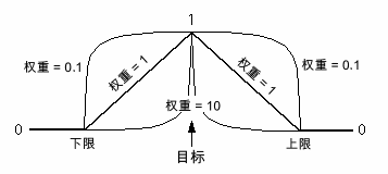

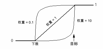

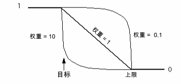

以下多图显示当目的是为了使响应和权重变化最大化时合意性函数的形状如何变化:
权重
合意性函数
d = 合意性
0.1
权重小于一时将
减小对目标的强调。远离
目标的响应值可能合意性
较大。
                                            目标
权重等于一时将目标
和上下限视为同等
重要。响应的合意性呈线性
增长。
                                        目标
权重大于一时将
加大对目标的强调。响应
值必须非常接近于目标才能
得到高合意性。
                                      目标

使响应最小化
低于目标时响应合意性为一;高于上限时其为零。
以响应为目标
低于下限时响应合意性为零;
等于目标时其为一;高于
上限时其为零。
使响应最大化
低于下限时响应合意性为零;高于目标时其为一。
