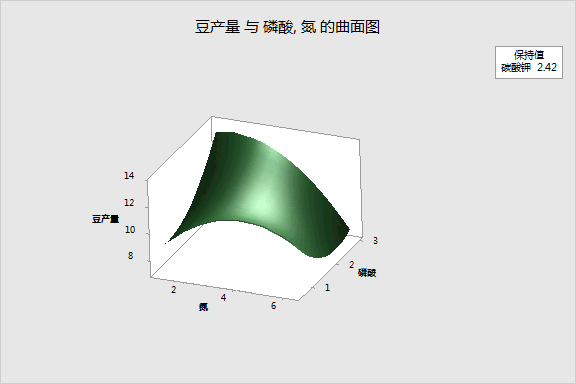

在肥料示例中,您生成了设计、提供了响应数据并拟合了线性模型。由于该线性模型已表明,为响应曲面充分建模需要使用更高阶的模型,因此您需要拟合完全二次模型。完全二次可提供更好的拟合,并将氮和磷酸的平方项以及氮与钾盐交互作用项作为重要项。下面的示例是此分析的延续。现在,您想通过查看菜豆产量与重要因子(氮和磷酸)的对比曲面图来了解这些效应。
您不需要重新分析该响应曲面模型。工作表包含曲面图的模型。
1    打开工作表“试验设计示例1模型.MTW”。
2    选择统计 > DOE > 响应曲面 > 曲面图。
3    在响应中,选择豆产量。
4    在变量下的 X 轴中,选择氮。
5    在变量下的 Y 轴中,选择磷酸。
6    单击确定。
图形窗口输出
解释结果
曲面图显示,当氮水平低而磷酸水平高时获得的产量最高。此外,您可以看到响应曲面的形状并大致了解使用各种氮和磷酸设置时的产量。
此图使用模型方程。在您解释此图之前,确保您的模型准确。
