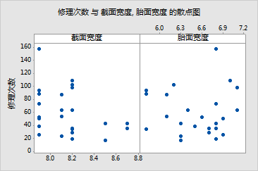

假定您要绘制截面宽度和胎面宽度与轮胎修补次数的对比图。您希望这两个图显示在同一图形上的不同组块中。
1    打开工作表“轮胎.MTW”。
2    选择图形 > 散点图。
3    选择简单并单击确定。
4    在 Y 的第 1 行中输入 修理次数。在 X 的第 1 行中输入 截面宽度。
5    在 Y 的第 2 行中输入 修理次数。在 X 的第 2 行中输入 胎面宽度。
6    单击多图形。
7    在显示不同变量的图形下,选择在同一页上的单独组块中。在每个对话框中单击确定。
图形窗口输出
