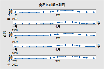

假定您要检查威斯康星州食品行业的就业趋势。您想比较五年的月度就业数据。
1    打开工作表“服务处所.MTW”。
2    选择图形 > 时间序列图
3    选择简单并单击确定
4    序列项下,输入食品
5    单击时间/尺度
6    时间尺度下,选择日历,然后选择月 年
7    初始值下,选择所有变量为一个集合
8    下,输入 1。在下,输入 1997。单击确定
9    单击多图形,然后单击按变量选项卡。
10  选择用组块分割数据
11  在每组块数据个数下,输入 12。在每个对话框中单击确定
图形窗口输出
解释结果
用组块分割图形后,就很容易比较年度就业趋势。每一年,食品行业的就业在冬季几个月增长缓慢,而在夏季中后期和秋季早期出现激增,之后随着冬季的来临又开始下降。
