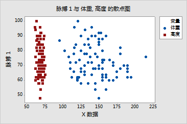

您可以创建在同一数据区域中重叠多个图形变量(或变量对,如下面的散点图)的图形。重叠图形包含:
·    涵盖每个轴上所使用变量的完整范围的联合尺度。
·    图形中每个变量的不同数据显示。
·    标记图形中所用符号的图例。
具有连续尺度的图形使用图形对话框中的多图形按钮显示为重叠图形。具有类别尺度的图形使用多图库选项中的一个达到类似效果;变量共享共同的数据尺度,类别尺度共享一个轴。
如果是重叠散点图或时间序列图,可以在两个或多个具有不同范围的变量共享相同的轴时添加二级尺度。
