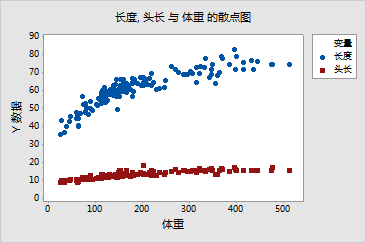

假设已创建了重叠散点图,其中显示了两个不同的 Y 轴变量与一个公共的 X 轴变量之间的关系。尽管您知道这两对之间的相关性很高,但生成的图形却没有反映这一点。由于 Y 轴变量的各个范围差异很大,因此添加辅尺度可以纠正这种假象。
步骤 1:创建图形
1    打开工作表 熊.MTW。
2    选择图形 > 散点图。
3    单击简单,然后单击确定。
4    在第 1 行的 Y 下输入长度,并在 X 下输入体重。
5    在第 2 行的 Y 下输入头长,并在 X 下输入体重。
6    单击多图形,然后单击多变量选项卡。
7    在显示图形变量对下,选择重叠在同一图形,然后在每个对话框中单击确定。
图形窗口输出

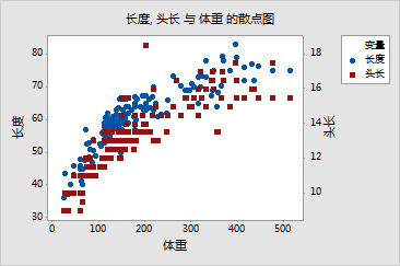

步骤 2:指定副尺度
1    双击 Y 轴。
2    单击辅助选项卡。
3    在长度的尺度下,从下拉列表中选择主。
4    在头长的尺度下,从下拉列表中选择辅。单击确定。
