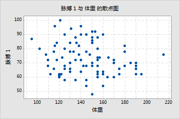

假设要在演示中包括散点图。为确保将点在两个尺度上与其各自的值容易地联系起来,添加了网格线。
1    打开工作表“脉搏.MTW”。
2    选择图形 > 散点图。
3    选择简单并单击确定。
4    在 Y 中,输入脉搏 1。
5    在 X 中,输入体重。
6    单击尺度,然后单击网格线选项卡。
7    在显示网格线给下,选中除 Y 小刻度以外的所有项。
8    在每个对话框中单击确定。
图形窗口输出
