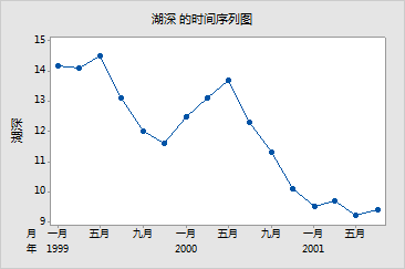

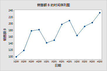

具有标记列的 X 轴的示例
具有两个日历单位(月份和年份)的 X 轴的示例
