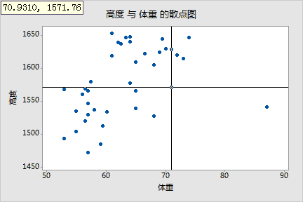

假定您创建由体重和身高数据组成的大型散点图。创建足够多的参考线来标识每个点的坐标会使图形显得杂乱,因此您选择使用十字线。
1    打开工作表“秘鲁.MTW”。
2    选择图形 > 散点图。
3    选择简单,然后单击确定。
4    在 Y 变量中,输入高度;在 X 变量中,输入体重。单击确定。
5    选择编辑器 > 十字线,或单击图形编辑工具栏上的 。
6    将十字线置于相关点上。十字线的坐标就会显示在图形的左上角。
图形窗口输出
解释结果
现在,您就可以知道相关点的准确坐标了。十字线还有助于您直观地判断出两轴上选定点的上下或左右各有多少个点。以这种方式分析完数据后,可以选择添加参考线。
