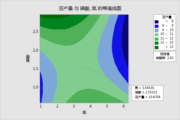

假定您根据近年的大豆作物产量数据创建了响应曲面等值线图。您想知道某些点的准确 z 值。
步骤 1:创建图形
1    打开工作表“试验设计示例1.MTW”。
2    选择统计 > DOE > 响应曲面 > 等值线/曲面(线框)图。
3    选中等值线图,然后单击设置。
4    在每个对话框中单击确定。
步骤 2:安插旗标
1    选择编辑器 > 安插旗标。
2    将十字线放在数据区域中的相关点上。单击鼠标并将其拖至要显示旗标标签的位置。
图形窗口输出
