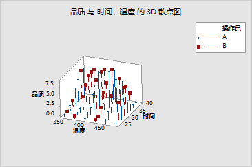

您的公司生产冷冻食品,您需要确定重新加热一种新的冷冻食品的最佳时间和温度。您随机指定两个操作员在不同的时间和温度下对样本重新加热。然后由三个经过培训的鉴定员为每个样本的总体质量按 0(味道不好)- 10(味道最好)进行评级,并记录平均质量得分。创建一个 3D 散点图并按操作员将投影线分组,以揭示质量得分情况。
1    打开工作表“再热.MTW”。
2    选择图形 > 3D 散点图。
3    选择含组,然后单击确定。
4    在 Z 变量中,输入质量。在 Y 变量中,输入时间。在 X 变量中,输入温度。
5    在用于分组的类别变量 (0-3) 中,输入操作员。
6    单击数据视图。
7    在数据显示下,选中投影线。在每个对话框中单击确定。
图形窗口输出
解释结果
操作员不同看来并没有使质量鉴定结果出现系统性差异。
重新加热时间太短会使食品烹饪火候不够,导致质量得分较低。但是,如果在太高的温度下加热时间过长,也会因为食物烹饪过度而导致较低得分。最佳设置看来是在 400°至 450°之间加热大约 30 到 36 分钟。
添加投影线可帮助您直观显示每个点在三维空间中的位置。旋转图形并从不同角度进行查看也会有所帮助。
