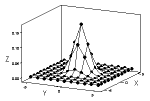

根据规则数据创建的网格 – X 值和 Y 值形成规则网格。
