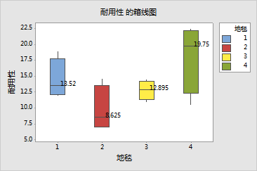

您想要评估四款试验性地毯产品的耐用性。这些地毯产品的样本放在四个家庭中,您将在 60 天后评估其耐用性。创建带有中位数标签和颜色框的箱线图来检验每款地毯产品的耐用性分布。
1    打开工作表“地毯.MTW”。
2    选择图形 > 箱线图。
3    在一个 Y 下,选择含组。单击确定。
4    在图形变量中,输入耐用性。
5    在用于分组的类别变量(1-4,第一个为最外层)中,输入地毯。
6    单击标签,然后单击数据标签选项卡。
7    从标签中,选择中位数。选择使用 y 值作标签。单击确定。
8    单击数据视图。
9    在属性数据作为类别变量中,输入地毯。在每个对话框中单击确定。
图形窗口输出
解释结果
地毯 4 的耐用性中位数最高 (19.75)。但是,该产品同时也呈现出最大的变异性,四分位数间距为 9.855。此外,该分布呈负向偏斜,其中至少一个耐用性测量值为 10 左右。
地毯 1 和 3 具有相近的耐用性中位数(分别为 13.52 和 12.895)。地毯 3 还呈现出最小的变异性,四分位数间距仅为 2.8925。
地毯 2 的耐用性中位数仅为 8.625。该分布与地毯 1 的分布呈正向偏斜,四分位数间距约为 5-6。
提示
要查看 Q1、中位数、Q3、四分位数间距、须线和 N 的精确信息,请将光标悬停在箱线图的任意部分。
