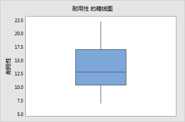

图形窗口输出

要查看 Q1、中位数、Q3、四分位数间距、须线和 N 的精确信息,请将光标悬停在箱线图的任意部分。
该箱线图显示:
·    耐用性得分的中位数为 12.95。
·    四分位数间距为 10.575 到 17.24。
·    没有出现异常值。
·    间距为 7.03 到 22.5。
·    中位数上方较长的上部须线和较大的方框表明数据略呈正偏斜分布 - 分布的右尾长于左尾。
