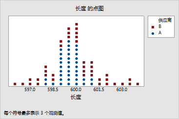

您在一家汽车工厂工作,目前正面临所用凸轮轴长度的变异性问题。您想了解由两家供应商提供的凸轮轴的质量是否相当,因此从每家随机抽取 100 件凸轮轴测量其长度。创建一个含堆叠组的点图来比较两家供应商的样本。
1    打开工作表“凸轮轴2.MTW”。
2    选择图形 > 点图。
3    选择一个 Y - 堆叠组,然后单击确定。
4    在图形变量中,输入长度。
5    在用于分组的类别变量(1-4,第一个为最外层)中,输入供应商。单击确定。
图形窗口输出
解释结果
来自两家供应商的凸轮轴的平均长度彼此接近。但是,供应商 B 提供的凸轮轴的长度呈现出更大的变异性。您可以对供应商 B 的工艺流程进行更细致的调查。
