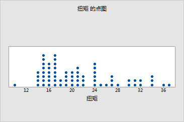

您为一家洗发精制造商工作,您需要确保瓶盖的紧固程度适当。如果瓶盖扣得过松,则有可能在装运过程中脱落。如果扣得过紧,消费者可能很难打开(尤其是在洗浴过程中)。
您随机抽取一些瓶子样本,并检测打开瓶盖所需的扭矩。创建一个点图来评估数据并确定样本与目标值 18 的接近程度。
1    打开工作表 罩.MTW。
2    选择图形 > 点图。
3    选择一个 Y - 简单,然后单击确定。
4    在图形变量中,输入转矩。
5    单击尺度。
6    在值尺度 - 低下,选中小刻度。
7    在每个对话框中单击确定。
图形窗口输出
解释结果
大多数瓶盖紧固时的扭矩在 14 到 24 之间。只有 1 个瓶盖很松,扭矩小于 11。但是,分布呈正向偏斜,有些瓶盖拧得过紧。许多瓶盖需要大于 24 的扭矩才能打开,5 个瓶盖的扭矩大于 33,这几乎是目标值的两倍。
