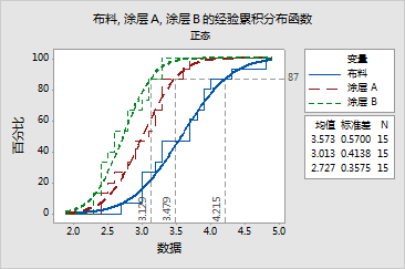

您想要评估为降低布料易燃性而设计的两种涂层的效力。随机选择了 15 个样本,每种布料都包含没有涂层、应用涂层 A 和应用涂层 B 的布料。检验员随后将每个样本放在明火上固定的一段时间,然后测量燃尽部分的长度。
通常,使用第 87 个百分位数作为此类检验的基准。创建一个经验累积分布函数图来比较每种布料的拟合分布,并估计每个总体的第 87 个百分位数。

图形窗口输出
解释结果
步阶经验累积分布函数与拟合线非常贴近,表明正态分布与这些数据拟合得很好。每个总体的第 87 个估计百分位数为:
·    4.215(对于没有涂层的布料)
·    3.479(对于具有涂层 A 的布料)
·    3.129(对于具有涂层 B 的布料)
变量在输出表中的顺序与在图例中的顺序相同。
涂层 A 似乎减少了布料燃烧,拟合线中的向左偏移和较短的平均燃尽长度(3.013 相较于没有涂层的布料的 3.573)这两点就是证据。此外,涂层 A 似乎还降低了燃尽长度的变异性,其拟合线的斜率较陡和标准差较小(0.4138 相较于 0.5700)这两点就是证据。但是,需要执行适当的检验来确认这些观测值。
涂层 B 可能比涂层 A 更有效。涂层 B 将平均燃尽长度减小到 2.727,并将标准差减小到 0.3575(请参见参数估计)。
