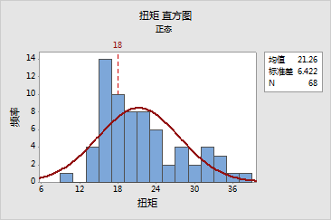

包含拟合的直方图示例
    解释结果      会话命令     另请参见
您为一家洗发精制造商工作,您需要确保瓶盖的紧固程度适当。如果瓶盖扣得过松,则有可能在装运过程中脱落。如果扣得过紧,消费者可能很难打开(尤其是在洗浴过程中)。
您随机抽取一些瓶子样本,并检测打开瓶盖所需的扭矩。创建一个包含拟合正态分布的直方图来评估样本与目标值 18 的接近程度,以及数据是否呈正态分布。
1    打开工作表 罩.MTW。
2    选择图形 > 直方图
3    选择包含拟合,然后单击确定
4    在图形变量中,输入转矩
5    单击尺度,然后单击参考线选项卡。
6    在在数据值处显示参考线,输入 18
7    在每个对话框中单击确定
图形窗口输出
解释结果
样本的扭矩均值为 21.26,略高于目标值 18。只有一个瓶盖过松,扭矩小于 11。但是,分布呈正向偏斜,并且有多个瓶盖拧得过紧。许多瓶盖需要大于 24 的扭矩才能打开,5 个瓶盖的扭矩大于 33,这几乎是目标值的两倍。
因为样本数据呈正向偏斜,所以正态分布的拟合并不理想。
