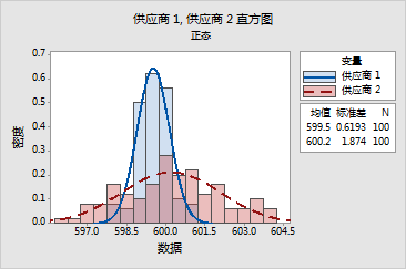

您在一家汽车工厂工作,目前正面临所用凸轮轴长度的变异性问题。您想了解由两家供应商提供的凸轮轴的质量是否相当,因此从每家随机抽取 100 件凸轮轴测量其长度。 创建一个包含数据的重叠拟合正态分布的图形来比较来自两家供应商的样本。
1    打开工作表“凸轮轴.MTW”。
2    选择图形 > 直方图。
3    选择包含拟合和组,然后单击确定。
4    在图形变量中,输入供应商 1 供应商 2。单击确定。
图形窗口输出
解释结果
供应商 1 的凸轮轴似乎比供应商 2 的凸轮轴短。这可以从表格中的均值(分别为 599.5 和 600.2)以及拟合正态分布峰值的相对位置看出来。
供应商 2 样本的标准差 (1.874) 远远高于供应商 1 的标准差 (0.6193)。这使得供应商 2 的拟合正态分布较低且较宽。供应商 2 的产品中大量变异性可能是导致凸轮轴长度不一致的主要原因。
