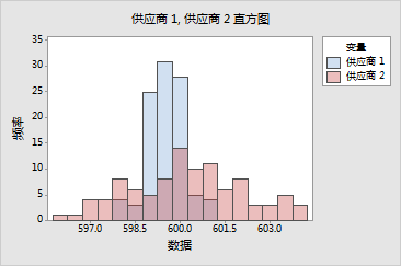

您在一家汽车工厂工作,目前正面临所用凸轮轴长度的变异性问题。您想了解由两家供应商提供的凸轮轴的质量是否相当,因此从每家随机抽取 100 件凸轮轴测量其长度。创建一个直方图来比较来自两家供应商的凸轮轴的长度。
1    打开工作表“凸轮轴.MTW”。
2    选择图形 > 直方图。
3    选择含组,然后单击确定。
4    在图形变量中,输入供应商 1 供应商 2。单击确定。
图形窗口输出
解释结果
来自两家供应商的凸轮轴的平均长度彼此接近。但是,供应商 2 提供的凸轮轴的长度存在较大变异性。看来供应商 2 应为凸轮轴长度不一致的问题负责。使用直方图来比较分布时,您会发现更容易对它们进行组合。请参见编辑条形示例。
