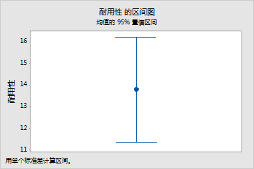

您想要检验地毯产品的总体耐用性以便进行广告宣传。这些地毯产品的样本放在四个家庭中,您将在 60 天后评估其耐用性。创建一个区间图来检查平均耐用性。
1    打开工作表“地毯.MTW”。
2    选择图形 > 区间图或统计 > 方差分析 > 区间图。
3    在一个 Y 下,选择简单。单击确定。
4    在图形变量中,输入耐用性。单击确定。
图形窗口输出
解释结果
要查看均值,请将光标悬停在均值符号之上。耐用性均值为 13.785。要查看置信区间信息(估计值、区间和 N),请将光标悬停在区间条之上。95% 的置信区间从 11.3632 延伸到 16.2068。
