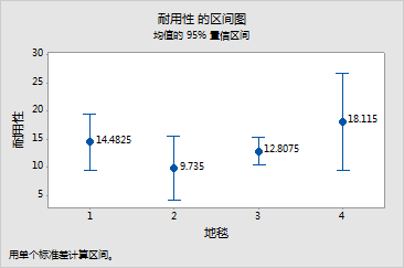

您想要评估四款试验性地毯产品的耐用性。这些地毯产品的样本放在四个家庭中,您将在 60 天后评估其耐用性。创建一个区间图来评估耐用性。图中包含均值的数据标签。
1    打开工作表“地毯.MTW”。
2    选择图形 > 区间图或统计 > 方差分析 > 区间图。
3    在一个 Y 下,选择含组。单击确定。
4    在图形变量中,输入耐用性。
5    在用于分组的类别变量(1-4,第一个为最外层)中,输入地毯。
6    单击标签,然后单击数据标签选项卡。
7    从标签中,选择均值。在每个对话框中单击确定。
图形窗口输出
解释结果
为各个均值添加标签使它们更便于比较。
地毯 4 具有最高的均值 18.12,然后依次是地毯 1 (14.48)、地毯 3 (12.81) 和地毯 2 (9.74)。各个区间全都重叠在一起,因此无法断定哪些均值是不同的。
每个区间的默认置信水平均为 95%。如果要更改置信水平或为区间族指定置信水平,可以编辑区间条或选择一个 Bonferroni 置信区间。请参见选择区间条 > 编辑器 > 编辑区间条 > 选项。

要查看置信区间信息(估计值、区间和 N),请将光标悬停在区间条之上。要查看均值,请将光标悬停在均值符号之上。
