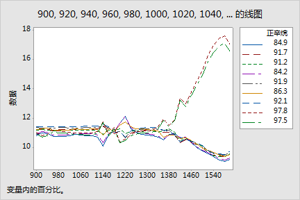

您的实验室想要比较各种辛烷值下的汽油色谱曲线,以检查成份的一致性。不规则的曲线表明可能存在质量问题。您希望在成份内标准化 Y 值,以强调曲线之间的差异。
1    打开工作表“正辛烷.MTW”。
2    选择图形 > 线条图 > 不含符号,行或列中的序列 > 确定。
3    在图形变量中,输入 '900'-'1600'。
4    在标签列中,输入“正辛烷”。
5    在序列排列下,选择每行构成一个序列。
6    单击图选项。
7    选中显示 Y 为百分比。
8    在每个对话框中单击确定。
图形窗口输出
解释结果
类似的层析图曲线可表明 900-1340 成份之间的一致性。正辛烷配方 97.8 和 97.5 的曲线与 1360-1600 成份的其他配方的曲线不同。现在,与未调整的曲线相比,差异很明显。
