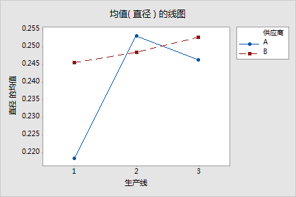

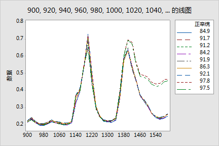

用于以图形方式比较两个或更多组的响应模式。线条图最独特的一点是,它可用来生成两种彼此相关却又迥然不同的图形类型:
当用来比较某个双向设计的汇总值时,线条图将生成交互作用图。要创建这种线条图,请选择下述一个包含符号选项。
当用来比较许多组的响应模式时,线条图将生成类似于 PLS 的计算 X 图的图形。要创建这种线条图,请选择下述一个不含符号选项。

包含符号:选择以下选项之一将显示包含符号的线条图。在比较相对较少的组时,适合选择这些选项。
一个 Y
如果数据是堆叠的,则选择此项。
多个 Y
如果数据是非堆叠的,则选择此项。
行或列中的序列
如果数据位于双向表中,则选择此项。
不含符号:选择以下选项之一将显示不含符号的线条图。如果线条图包含大量组,则创建时不带符号更易于识别。
一个 Y
如果数据是堆叠的,则选择此项。
多个 Y
如果数据是非堆叠的,则选择此项。
行或列中的序列
如果数据位于双向表中,则选择此项。
