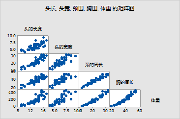

您正在分析由某个野生动物机构收集的熊的测量数据。通常用来在现场为熊称重的尺度使用起来很不方便,您希望找到一些可用作重量的可靠指示器的更简单的度量。因为不清楚哪些变量与重量密切相关,所以创建一个简单图矩阵来确定各个度量之间的关系。创建图形后,编辑轴标签的文本。

图形窗口输出

图形窗口输出
解释结果
从该图矩阵来看,熊的胸围和颈围似乎与重量密切相关。看来使用其它度量来预测重量是可行的。
