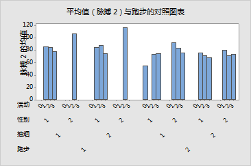

·    可以在图形中包括/不包括空单元格。空单元格是仅具有缺失值的组。这些空单元格组可以出现在高度嵌套的设计中,并会使图形外观非常混乱。
例如,在此图形中,以下组是空单元格:
·    Ran1-Smokes1-Sex1-Activity0
·    Ran1-Smokes1-Sex2-Activity0、1 和 3
·    Ran1-Smokes2-Sex1-Activity0
·    Ran1-Smokes2-Sex2-Activity0、1 和 3
·    Ran2-Smokes1-Sex1-Activity1
·    Ran2-Smokes1-Sex2-Activity0
·    Ran2-Smokes2-Sex1-Activity0
·    Ran2-Smokes2-Sex2-Activity0
如果不包括空单元格,则这些组不会出现在图形中。
有关详细信息,请参见包括空单元格 - 组选项。

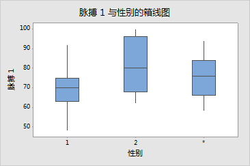

缺失类别值
几乎在所有图形中,都可以包括/不包括作为图形中单独的组的缺失类别值。
例如,以下是按性别(当性别包含一些缺失值时)分组的学生脉搏的箱线图。
有关详细信息,请参见包括缺失的组 - 组选项。
