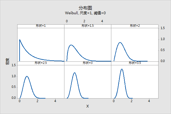

假设您正在分析某种机械设备上灯泡的烧坏率。您认为使用 Weibull 分布可以很好地摸拟这种烧坏情况。请使用“概率分布图”以及您渊博的过程知识来选择一个形状参数。
1    选择图形 > 概率分布图。
2    选择不同参数,然后单击确定。
3    从分布中,选择 Weibull。
4    在形状中,键入 1 1.5 2 2.5 3 3.5。
5    在尺度中,键入 1。
6    单击多图形。
7    在显示分布下,选择在同一图表的单独组块中。
8    在每个对话框中单击确定。
图形窗口输出
解释结果
以您的经验判断,灯泡烧坏次数往往会在某个时间内稳定上升,然后再缓慢下降。总有少数灯泡比预期的使用时间要长。在您看来,具有形状 2 的 Weibull 分布很好地体现了这一点。
