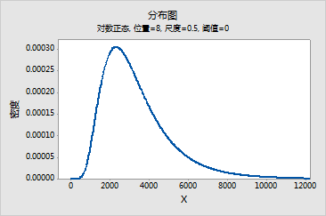

假设您正在分析某机器部件的使用时间(小时)的分布情况。公司之前的研究表明,使用位置为 8、尺度为 0.5、阈值为 0 的对数正态分布可以作为此数据很好的模型。为了直观地显示此分布,您使用“概率分布图”。
1    选择图形 > 概率分布图。
2    选择单一视图,然后单击确定。
3    从分布中,选择对数正态。
4    在位置中,键入 8。
5    在尺度中,键入 0.5。
6    单击确定。
图形窗口输出
解释结果
此分布曲线有助于直观了解具有指定参数的对数正态分布。对于该机器部件,寿命概率大约在 2300 小时处达到最大。但是,大多数部件的寿命都将大于 2300 小时,而且还有少数部件的寿命比这个值长好多倍。一个部件的寿命短于 400 小时的可能性非常小。
