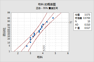

您为纺织品制造商工作,并且要评估新布料的易燃性。检验员将随机选择的几块布料放在明火上固定的一段时间,然后测量燃尽部分的长度。
通常,使用第 87 个百分位数作为此类检验的基准。创建概率图以确定正态分布是否与数据拟合,并估计总体的第 87 个百分位数。
1    打开工作表“阻燃材料.MTW”。
2    选择图形 > 概率图。
3    选择单一,然后单击确定。
4    在图形变量中,输入布料。
5    单击尺度,然后单击百分位数线选项卡。
6    在在 Y 值处显示百分位数线中,键入 87。在每个对话框中单击确定。
图形窗口输出
解释结果
均值为 3.573 且标准差为 0.57 的正态分布似乎与样本数据拟合得不错:
·    标绘点形成了一条相当直的线。
·    标绘点相当近似地服从拟合分布线。
·    Anderson-Darling 检验的 p 值大于 0.10。
由于分布与数据拟合,因此可以使用拟合线来估计总体的百分位数。燃尽长度的第 87 个估计百分位数为 4.215。

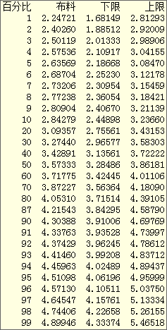

如果将鼠标悬停在拟合线或置信区间上,则 Minitab 显示多个点的拟合百分位数和关联的置信边界:
总体中的第 87 个百分位数介于 3.84295 到 4.58790 之间的可信度为 95%。
