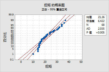

了解概率图
与轴为线性的经验累积分布函数图不同,概率图的 Y 轴(有时是 X 轴)将变换,以使拟合分布线(中心的红线)形成直线(请参见获取概率图点的方法)。
Minitab 还显示拟合分布的大约 95% 的置信区间(弯曲的红线)。这些置信区间是以逐点方式给出的,表示它们是对拟合分布上的每个点单独进行计算的,从而无法控制全族误差。因此,如果使用它们对每个样本估计多个参数,则发生类型 I 错误的几率比所选的 a 水平大。
通常,置信区间之外的点出现在尾部。在图的下半部分,置信带右侧的点指示左尾的数据比基于拟合分布所预期的要少。在上半部分,置信带右侧的点指示右尾的数据比所预期的多。上述示例中的数据为正(右)偏斜,意味着左尾的观测值较比所预期的少,右尾的观测值比所预期的多。
提示
如果将鼠标悬停在标绘点上,则 Minitab 显示该点的行号以及 X 和 Y 值。如果将鼠标悬停在拟合线或置信区间上,则 Minitab 显示多个拟合百分位数的值和关联的置信边界。
输出表显示基于数据(或历史参数,如果已提供)的参数估计。对于正态分布和对数正态分布,Minitab 使用最小二乘估计对参数进行估计。对于其他分布,Minitab 报告极大似然估计。
