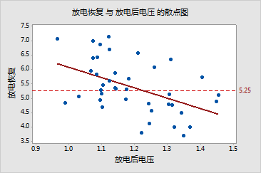

您很关心公司生产的相机电池是否能够很好地满足顾客的需要。市场调查显示,如果两次放电之间等待的时间超过 5.25 秒,顾客就会变得很不耐烦。
您收集了分别使用过不同时间的电池的一个样本,并在每个电池放电后立即测量了其剩余电压(放电后电压),还测量了各电池再次放电之前必须等待的时间(放电恢复时间)。创建一个散点图来检查结果。图中包括一条回归线以及位于 5.25 秒的临界放电恢复时间处的参考线。
1    打开工作表“电池数.MTW”。
2    选择图形 > 散点图。
3    选择包含回归,然后单击确定。
4    在 Y 变量下,输入放电恢复。在 X 变量下,输入放电后电压。
5    单击尺度,然后单击参考线选项卡。
6    在显示 Y 值的参考线中,键入 5.25。在每个对话框中单击确定。
图形窗口输出
解释结果
正如所料,放电后电压越低,需要的放电恢复时间就越长。回归线说明,尽管明显存在许多变异,但一般而言,当电压低于 1.23 伏时恢复时间均高于 5.25 秒。
