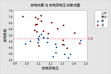

您很关心公司相机电池的新配方是否能够很好地满足顾客的需要。市场调查显示,如果两次放电之间等待的时间超过 5.25 秒,顾客就会变得很不耐烦。
您收集了使用过不同时间的(新旧配方)电池的样本。然后,您在每个电池放电后立即测量了其剩余电压(放电后电压),而且还测量了电池能够再次放电所需的时间(放电恢复时间)。请创建一个按配方分组的散点图来检查结果。在 5.25 秒的临界放电恢复时间处包括一条参考线。
1    打开工作表“电池数.MTW”。
2    选择图形 > 散点图。
3    选择含组,然后单击确定。
4    在 Y 变量下,输入放电恢复。在 X 变量下,输入放电后电压。
5    在用于分组的类别变量 (0-3) 中,输入配方。
6    单击尺度,然后单击参考线选项卡。
7    在显示 Y 值的参考线中,键入 5.25。在每个对话框中单击确定。
图形窗口输出
解释结果
在所测试的电压范围内,新配方电池的放电恢复时间通常要短一些。通过图中的参考线我们看到,新配方电池观测到的大多数恢复时间均低于 5.25 秒。
