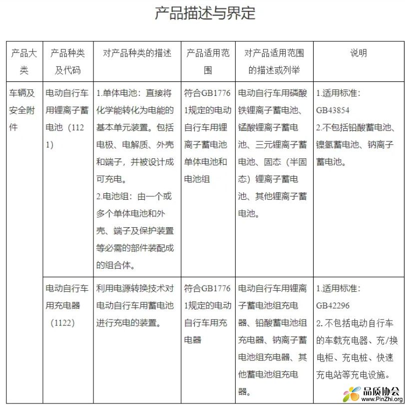

2024年7月2日,国家市场监督管理总局发布《关于对电动自行车用锂离子蓄电池、电动自行车用充电器实施强制性产品认证管理》的公告。
公告的相关要求如下:
一、自2024年10月15日起,指定认证机构开始受理电动自行车用锂离子蓄电池、电动自行车用充电器(产品描述与界定详见附件)CCC认证委托,按照相应的强制性产品认证实施规则和适用标准开展CCC认证工作。在认证风险可控、保证认证质量的前提下,应积极采信已有合格评定结果,减轻企业负担,便利企业获证。
二、自2025年11月1日起,电动自行车用锂离子蓄电池、电动自行车用充电器应当经过CCC认证并标注CCC认证标志后,方可出厂、销售、进口或者在其他经营活动中使用。
电动自行车用锂离子蓄电池、充电器开始实施强制性产品认证
