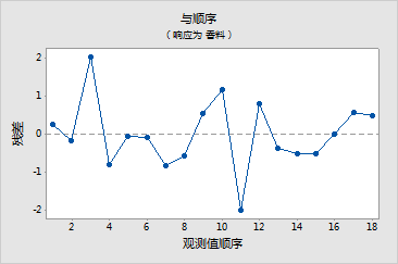

此图形以相应观测值的顺序图示残差。观测值的顺序可能影响结果时此图会很有用,以时间顺序或以某些其他顺序(如地理区域)采集数据时可能影响结果。此图在运行未被随机化的设计试验中尤其有帮助。
图中的残差应该在中心线附近随机波动。检查此图以查看相邻误差项之间是否存在任何相关性。残差之间的相关性可以表示为:
·    残差中的上升或下降趋势
·    相邻残差的符号快速变化
输出示例
解释
就奶酪火锅数据而言,残差并未随机分散在 0 附近。有证据表明误差项彼此相关。残差的变异似乎随顺序递增而增加,这表明时间或数据收集顺序可能存在系统的影响。在评估其他证据后,可能需要转换这些数据才能证实此假设。
