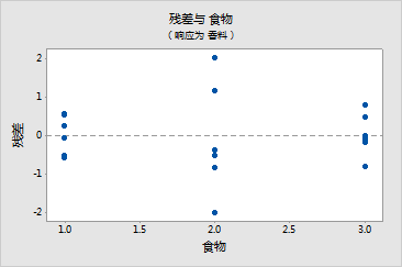

输出示例
解释
就奶酪火锅数据而言,残差并未随机分散在 0 附近。有证据表明残差中存在图形趋势或数据中存在弯曲。奶酪火锅数据是使用多种食物收集的。在火锅中浸入小虾(1 级)、苹果(2 级)和面包(3 级)。残差与食物图表明浸入火锅中的食物似乎对强度测量存在系统性影响。苹果的残差与小虾和面包的残差相比分布的范围更广。您可能需要在分析中包括食物并评估其对口味的影响。
