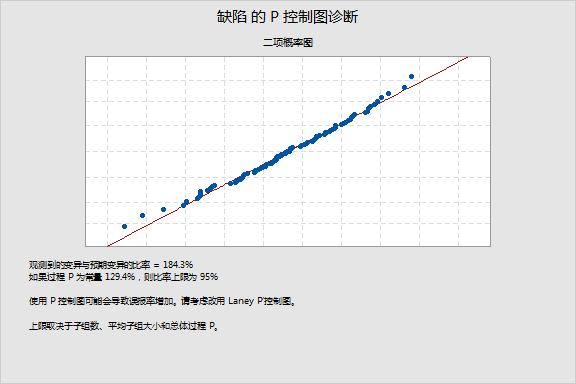

P 控制图诊断结果包含以下元素:
·    概率图,显示数据与二项分布的拟合程度。
·    以百分比表示的观测到的变异与预期变异的比率,解释如下:
-    如果此比率大于上限 95%,则您的数据表现出显著过度离散
-    如果此比率小于 60%,则您的数据表现出显著欠离散
如果您的数据表现出过度离散或欠离散,则与传统 P 控制图相比,Laney P' 控制图可以更准确地区分常见原因变异和特殊原因变异
输出示例
解释
观测到的变异与预期变异的比率较高,达到 184.3%,表明出现过度离散。比率大于上限 95%,达到 129.4%过度离散会导致传统 P 控制图上的点看起来似乎要失控,而实际上并非如此。要更正过度离散情况,可以使用 Laney P' 控制图。
要查看在传统 P 控制图和 Laney P' 控制图上标绘的相同数据,请参见比较传统 P 控制图和 Laney P' 控制图
