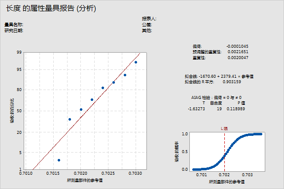

图形 - 重复性统计量
重复性是测量系统中因量具导致的变异数量。低重复性值说明量具的测量结果比较一致。属性量具研究的上下文将决定低重复性值是什么。
Minitab 提供了两个重复性值:预调整的重复性和重复性。Minitab 调整高估的重复性,并在计算偏倚时使用该值。
输出示例
解释
对于长度数据,调整的重复性较低 (0.0020047),表明属性量具可以稳定工作。
