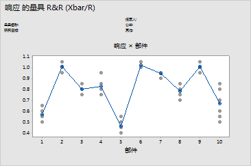

图形 - 部件对比图
部件对比图可显示在研究过程中所测量的并按部件排列的所有测量结果。所有测量结果用点表示,均值用带十字标的圆形符号表示。黑线连接每一部件的平均测量值。
理想的情况是:
·    每个部件的多个测量值应尽可能相同(同一部件的各点应紧靠在一起)
·    各平均值之间的差别应明显,这样可以清楚地看出各部件之间的差别
注意
如果每个水平的观测数大于 9,则显示箱线图。
输出示例
解释
对于部件数据,部件 10 的各测量值之间的差别非常大。此变异可能因系统(操作员和/或量具)不能完全一致地测量该部件所致。各平均值之间的差别也非常明显。出现平均值变异的情况是因为为此研究所选择的部件应代表所有可能的部件。
