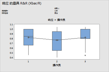

图形 - 操作员对比图
操作员对比图可显示在研究过程中所测量的并按操作员排列的所有测量结果。所有测量结果用点表示,均值用带十字标的圆形符号表示。该线连接每个操作员的平均测量值。
理想的情况是:
·    每位操作员的测量值之间的差别应相同
·    部件平均值相互之间的差别应尽可能小
注意
如果每个水平的观测数大于 9,则显示箱线图。
输出示例
解释
这对于部件数据来说是合理的。尽管始终存在一些变异,但可看出操作员的测量方法是一致的。为保险起见,请在确定操作员进行测量所采取的方法是否一致时检查操作员*部件交互作用图。
