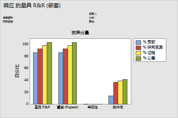

图形 - 变异分量
此控制图是会话窗口输出的量具 R&R 部分的图形表示。
图中所表示的变异源包括:
·    总的量具 R&R,这是由测量系统(其中有多个操作员使用同一件量具)引起的变异。
·    重复性,这是指同一操作员测量同一批次中的部件时产生的测量变异性。
·    再现性,这是指不同操作员测量部件时产生的测量变异性。
·    部件之间,这是指由于测量不同的部件而产生的变异性。
各条形图分别表示:
·    %贡献,该值是 100 乘以该变异源的方差分量再除以合计方差得到的值。
·    %研究变异,该值是 100 乘以该变异源的研究变异再除以总研究变异得到的值。
·    %公差百分比(如果“选项”子对话框中给出了过程公差的话),该值是 100 乘以该变异源的研究变异再除以过程公差得到的值。
·    %过程(如果“选项”子对话框中给出了历史标准差的话),该值是 100 乘以该变异源的研究变异再除以过程变异得到的值。
对于一套良好的测量系统来说,最大的变异分量为部件之间的变异。如果不是这样,而是大量变异由量具 R&R(重复性和/或再现性)所致,则需要采取纠正措施。
输出示例
解释
对于温度数据,您可以看到大部分变异性都可归因于量具的不准确(重复性)。
