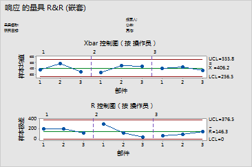

图形 - R 控制图
R 控制图包括下列各项:
·    标绘点,对于每一位操作员来说,它表示每个部件的最大测量值和最小测量值之差。由于这些点由操作员安排,因而可以看出每一位操作员测量的一致程度。
·    绿色中心线,它是过程的总平均值(所有子组极差的平均值)。
·    红色控制限制,它表示子组极差预期的变异量。这些限制是通过子组内变异计算得出的。
如果图形中有任何点超出了控制上限 (UCL),则说明操作员在组件测量的一致性方面存在问题。UCL 值需考虑操作员对某一部件的测量次数和部件之间的变异性这两种因素。如果操作员在测量的一致性方面不存在问题,那么这些极差与数据相比应该较小,并且各点应该处于受控状态。
注意
如果子组大小大于 9,将显示 S 控制图。
输出示例
解释
所有部件数据都处于“受控制”状态,说明这三名操作员的测量方式是一致的。
