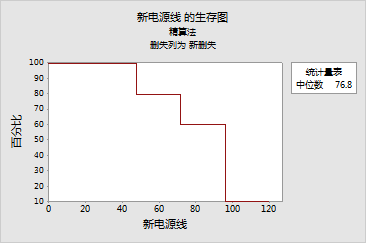

精算图形 - 生存图
生存图描述物品在特定时间之前能够使用的概率。因此,它是产品在一段时间内的可靠性图。Y 轴显示生存概率,X 轴显示可靠性度量(时间、副本数、驾驶英里数)。
当没有选择分布时(当您选择执行非参数分析时),生存图是阶梯函数,步阶在每个区间的端点处。使用精算估计方法计算此函数。
输出示例
解释
对于熨斗电源线数据,新熨斗电源线在使用 72 小时后未失效的概率为 0.6。
