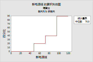

精算图形 - 累积失效图
要按产品失效时间描述产品可靠性,累积失效图将显示物品到特定时间 (t) 后失效的累积百分比。累积失效函数代表 1 - 生存函数。
当没有选择分布时(当您选择执行非参数分析时),累积失效图是阶梯函数,步阶在每个区间的端点处。使用精算估计方法计算此函数。
输出示例
解释
对于熨斗电源线数据,新熨斗电源线在使用 72 小时后失效的概率为 0.4。
