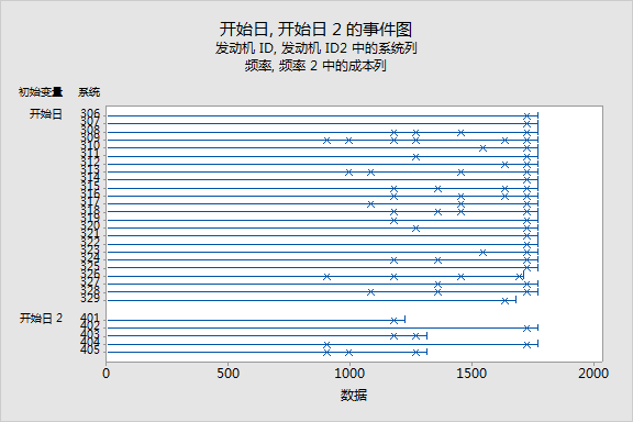

图形 - 事件图
使用事件图可以比较系统并确定连续失效在增加、减少还是保持不变。事件图由以下几个部分组成:
·    表示每个系统寿命的水平线。
·    表示每个系统的失效和报废的数据点。
·    表示每次失效的成本和频率的成本或频率值(如果提供成本/频率列)。
输出示例
解释
对于汽缸数据:
·    第一次失效/修复大约在第 800 天发生。大多数系统都在 1770 天报废。
·    一旦失效在 800 天左右开始发生,所有系统的连续失效(或修复)之间的时间将保持不变。失效之间的时间没有增加或减少的趋势。
·    与第一个设计 (StartDay) 相比,第二个设计 (StartDay2) 早期发生失效的百分比略高。
