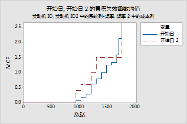

图形 - 累积失效函数均值
累积失效函数均值图显示累积函数均值与时间的关系。该图是一个阶梯函数,阶梯位于系统失效(修复)或区间的端点。使用此图可以确定系统正在改善、恶化还是保持不变。
该图可提供有关系统失效模式的信息:
·    直线表示系统失效在一段时间内保持不变
·    下凹曲线表示失效间隔时间随时间推移而增加 - 系统可靠性得到改善
·    上凹曲线表示失效间隔时间随时间推移而减小 - 系统可靠性在不断衰退
您可能要将最小 X 尺度设置为第一次失效的时间,以便更好地显示失效率。
输出示例
解释
对于汽缸数据,在大约 800 天之前,累积失效函数均值的估计值一直为 0,因为在该期间没有出现失效。一旦失效发生后,在图中出现的大致线性模式表示两个设计的系统失效率相对稳定。
