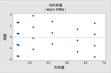

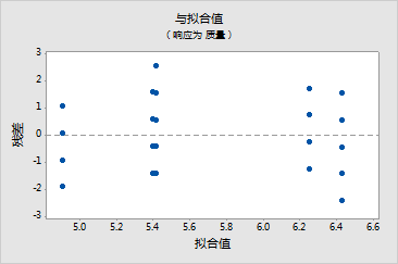

图形 - 残差与拟合值
此图形图示残差与拟合值。残差应该在 0 附近随机分散。残差中应不存在特殊的特征或图形趋势,例如:
·    异常值 - 异常值通常是异常大或异常小的值。残差图中的异常值可以表明数据集中的异常值。通常,与在数据图中相比,在残差图中可以更容易地标出异常值。
·    异方差 - 方差分析假定每个水平的残差都有相同的总体方差。因此,每个拟合值的残差在 0 附近分散应当类似。
输出示例
解释
对于门锁数据,拟合可使用性和质量的残差在 0 附近随机分散。
