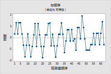

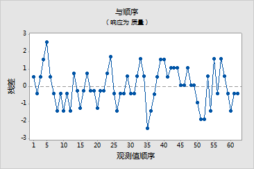

此图形以工作表中标记对应观测值的顺序显示残差。因此,(例如)如果工作表中的观测值是按照收集时间组织排列的,那么您可以使用此图来查找时间或收集顺序对响应变量的任何系统化影响。
输出示例
解释
对于门锁数据,顺序对可使用性和质量的数据不存在系统化影响。
