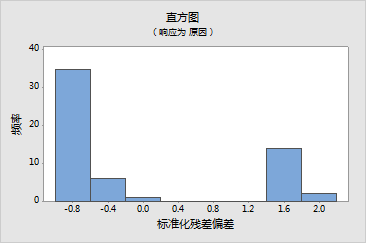

二元拟合线图
残差图 - 残差的直方图
残差的直方图显示所有观测值的残差异布。使用直方图作为研究工具来了解数据的以下特征:
·    典型值、波动或变异以及形状
·    数据中的异常值
残差的直方图应该为钟形。使用此图查找以下信息:
此图形趋势...
表明...
长尾
偏度
远离其他条形的条形
异常值
由于直方图的外观会根据用于对数据进行分组的区间数而更改,因此请使用正态概率图和拟合优度检验来评定残差是否为正态。
输出示例
解释
对于卫生保健中心数据,残差异为两组。这一模式通常意味着组中需应用的正态近似理论数据不足。预测置信区间可能不准确。
区间 1.875 到 2.125 包含观测值 58。观测值 58 是具有较大标准化残差(位于显示异常观测值的拟合和诊断的表中)的点。
